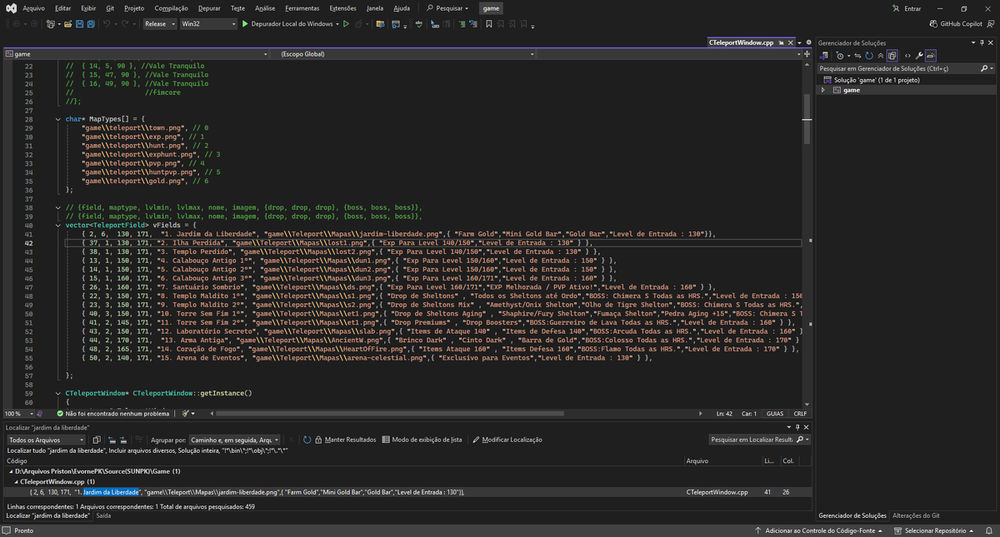

abre a source/Game , ao abrir crtl+F pesquisa por Jardim da liberdade
Vai aparecer o primeiro click nele ali e vai abrir na tela tudo relacionado a fields e cordenadas do seu server
na foto que postei aqui pra ajudar ja diz tudo em verde ali pra tu entender aonde esta // {field, maptype, lvlmin, lvlmax, nome, imagem, {drop, drop, drop}, {boss, boss, boss}},
isso e pra ajudar a se identificar
logo abaixo na foto tem o mapa jardim que esta assim { 2, 6, 130, 171, "1. Jardim da Liberdade", "game\\Teleport\\Mapas\\jardim-liberdade.png"
esse numero 2 é o field do mapa = jardim da liberdade se voce colocar no game /field 2 Voce vai pra jardim correto!
esse numero 6 e o tipo do mapa se e hunt ou exp ou PVP
esse numero 130 e o nivel minimo do mapa
esse 171 e o nivel maximo
i agora como mudo a foto no core magico pra ficar igual do mapa que eu coloquei simples vai na pasta do seu ClientFull na parte (Game) Depois em (Teleport) depois em (Mapas) ali vai ta todos maps do seu jogo so copiar o nome de cada mapa correspondente ao numero que voce colocou ali e pronto seja feliz.
Espero ter ajudado = like = segue o perfil haha

13 horas atrás, Manezinho disse:
Vamos lá...
Obrigado mano, não consegui achar por Jardim da liberdade mais achei de outra forma dei um crtl+F e achei por TELEPORT_FIELDMAX consegue obrigado mesmo me deu uma boa explicação sobre o field, lvl, max e o numero do core
