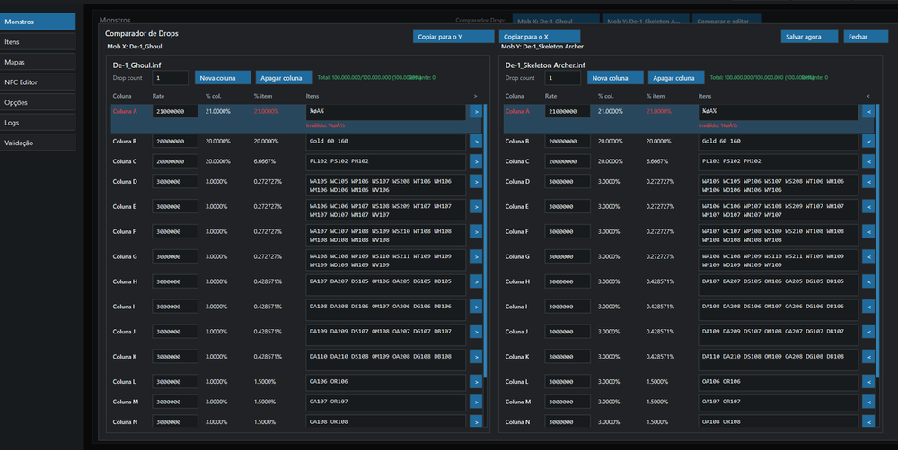

Está editando no dedo? se estiver é locura total.
Vou te deixar um Pritator um poucos mais simples de usar, não tem segredo -> só jogar dentro da pasta do jogo e adicionar o diretório.
Adicionei algumas funcionalidades nele, principalmente o "copiar e colar" / "Comparar" os monstros, assim fica fácil de você conseguir editar os monstros, você edita 1 -> e transfere as informações dele para o outro.
Não sei como você configurou a tabela de chance de drop do servidor, eu útilizo 100.000.000 para trabalhar a % então a ferramenta em si faz os calculos de % encima desse valor que eu uso.
Mas em fim, se o problema é só editar todos os monstros... ela vai te ser útil, e vai ser mais útil ainda se você quiser alterar sua tabela do servidor para o mesmo valor, até porque 10.000 para taxa de drop... bruh impossível equilibrar assim.
PS: Sim, eu poderia ter colocado uma opção para configurar o valor do drop encima do quanto você usa no servidor, mas como eu alterei ela para "me servir" então não tinha motivos para isso!

Em 14/08/2026 em 01:44, Shark disse:

Nem me fala eu ja estava pirando editando um a um kkkk obrigado por compartilhar
