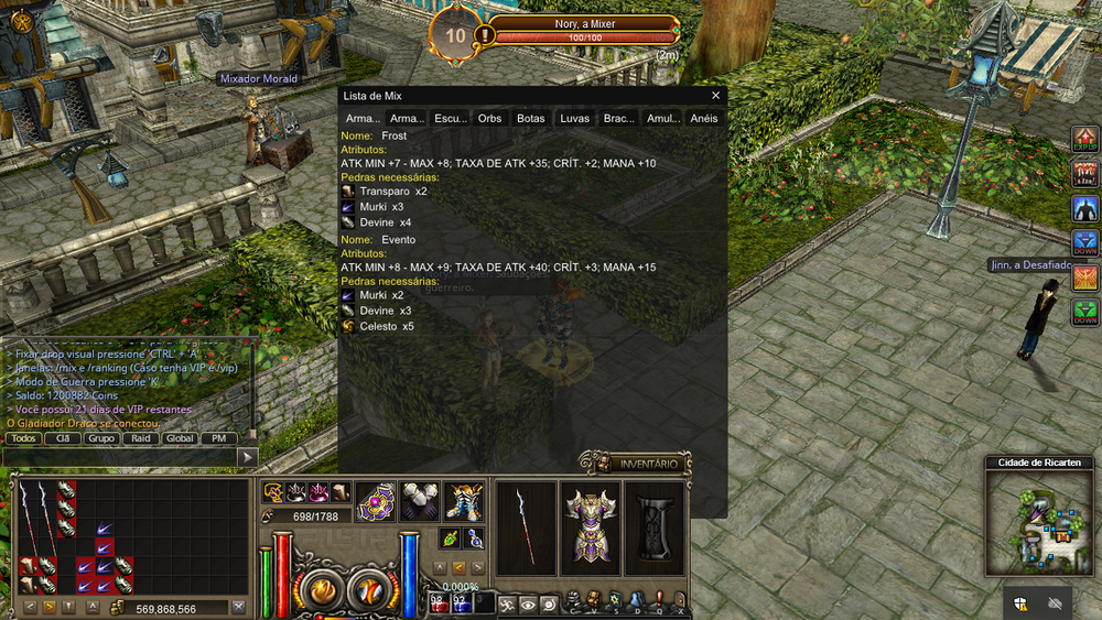

esse mix ai tem um npc em ricartem que ta escrito que e 2 transparo 3 murky e 4 devine mais falha
 è assim que tá no game

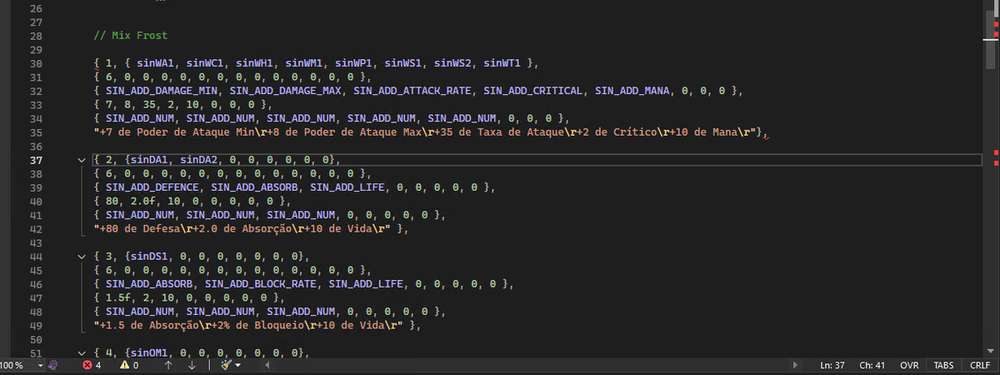

Obrigado essa parte com sua ajuda eu entendi , mas mesmo assim falha tentei colocar 1 de cada e falha 3 celestos e falha
{ 1, { sinWA1, sinWC1, sinWH1, sinWM1, sinWP1, sinWS1, sinWS2, sinWT1 },
{ 0, 0, 0, 0, 0, 0, 0, 0, 3, 0, 0, 0, 0, 0 },
{ SIN_ADD_DAMAGE_MIN, SIN_ADD_DAMAGE_MAX, SIN_ADD_ATTACK_RATE, SIN_ADD_CRITICAL, SIN_ADD_MANA, 0, 0, 0 },
{ 7, 8, 35, 2, 10, 0, 0, 0 },
{ SIN_ADD_NUM, SIN_ADD_NUM, SIN_ADD_NUM, SIN_ADD_NUM, SIN_ADD_NUM, 0, 0, 0 },

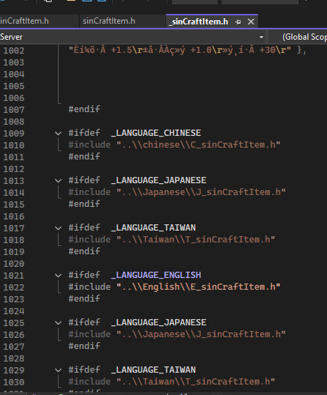

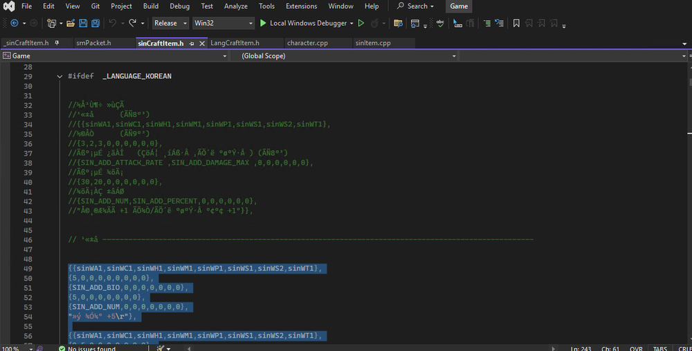

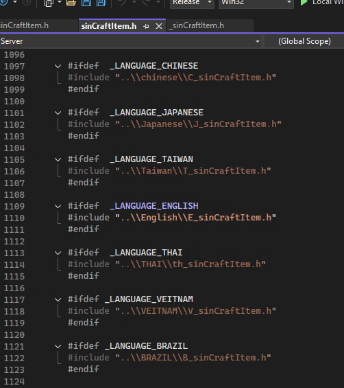

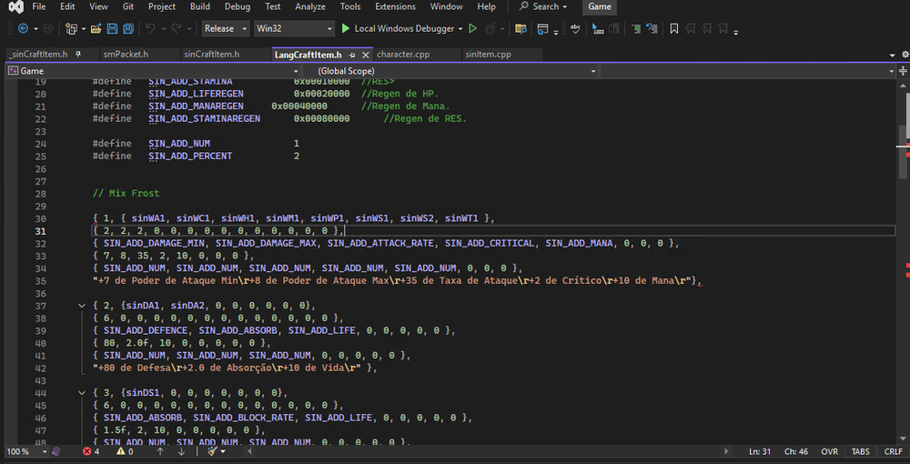

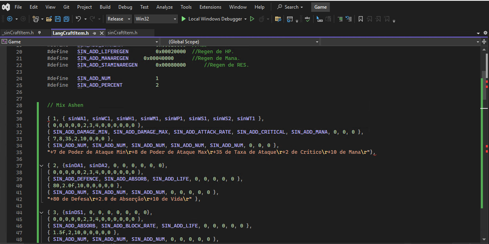

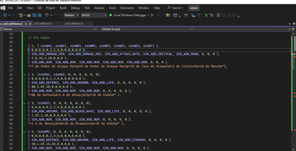

Na minha files tem 3 SinCrafItem a _SinCraftem.H a SinCraftem.H e a LangSinCraftem.h no game
Ja no server tem apenas
Editado por Brunobbc

olha na imagem ai a cima sera porque a __SinCraftem.H do game ta zerada e a do servidor nao?

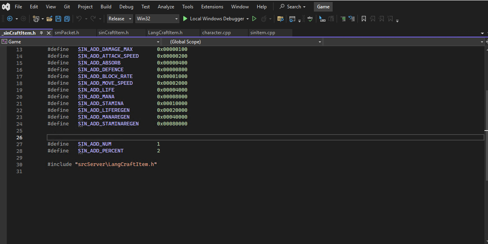

Sim o mesmo mix _sinCraftitem está vazia e assim mesmo?
aonde tem a configuração do mix e a LangCraftitem como eu mostrei na imagem acima

2 transparos 3 murkis 4 devines tudo certo no game/server e falha :@
Sim, estão

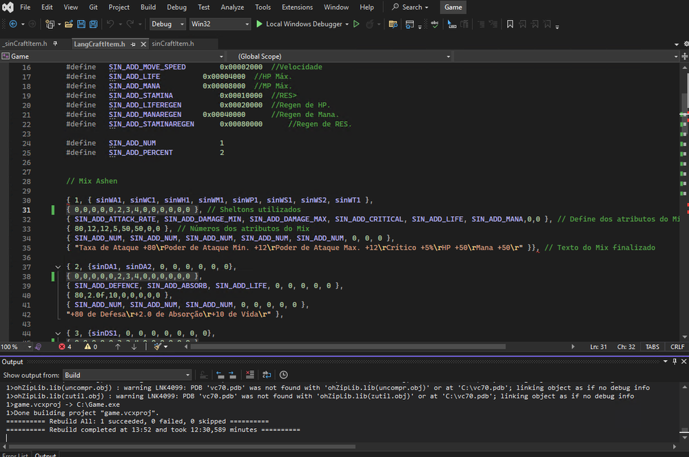

Ative prints pra debugar tanto no server quanto no client, com certeza você vai achar mais facilmente o problema... o poder do debug é imenso, use e abuse.
10 horas atrás, noezinhos disse:

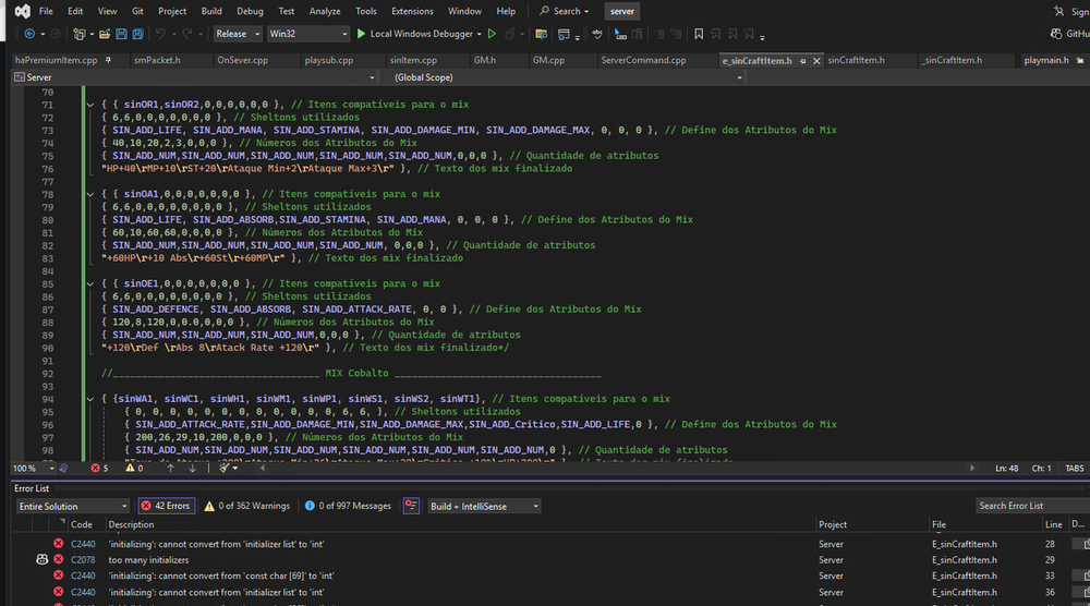

Dei debug nos 2 nada ... me falaram uma coisa que a contagem de sheltons que eu tenho no servidor equivale a contagem de zeros no mix { 0,0,0,0,0,2,3,4,0,0,0,0,0,0,0 } ex: 2 transparo 3 murki e 4 devine .... meu servidor tem 19 sheltons mas... quando vou editar no server so consigo colocar no maximo 16 pode ser isso ... alguem sabe como eu aumento essa capacidade de zeros? talvez funcione

{ {sinWA1, sinWC1, sinWH1, sinWM1, sinWP1, sinWS1, sinWS2, sinWT1}, // Itens compatíveis para o mix
	{ 6,6,0,0,0,0,0,0,0 }, // Sheltons utilizados
	{ SIN_ADD_ATTACK_RATE,SIN_ADD_DAMAGE_MIN,SIN_ADD_DAMAGE_MAX,SIN_ADD_Critico,SIN_ADD_LIFE,0 }, // Define dos Atributos do Mix
	{ 200,26,29,10,200,0,0,0 }, // Números dos Atributos do Mix
	{ SIN_ADD_NUM,SIN_ADD_NUM,SIN_ADD_NUM,SIN_ADD_NUM,SIN_ADD_NUM,SIN_ADD_NUM,0 }, // Quantidade de atributos
	"Taxa de Ataque +200\rAtaque Min+26\rAtaque Max+29\rCritico +10%\rHP+200\r" }, // Texto dos mix finalizado
{ { sinDA1, sinDA2, 0, 0, 0, 0, 0, 0 },
	{ 6, 6, 0, 0, 0, 0, 0, 0, 0 },
	{ SIN_ADD_DEFENCE, SIN_ADD_ABSORB, SIN_ADD_LIFE, 0, 0, 0, 0, 0 },
	{ 800, 18, 300, 0, 0, 0, 0, 0 },
	{ SIN_ADD_NUM, SIN_ADD_NUM, SIN_ADD_NUM, 0, 0, 0, 0, 0 },
	"+800 Defesa\r+18.0 Absorção\r+300 HP\r" },
{ { sinDS1, 0, 0, 0, 0, 0, 0, 0 },
{ SIN_ADD_ABSORB, SIN_ADD_DEFENCE, SIN_ADD_BLOCK_RATE, SIN_ADD_LIFE, 0, 0, 0, 0 },
{ 15.3f, 600, 8.0f, 200, 0, 0, 0, 0 },
{ SIN_ADD_NUM, SIN_ADD_NUM, SIN_ADD_NUM, SIN_ADD_NUM, 0, 0, 0, 0 },
"+15.3 Absorção\r+600 Defesa\r+8 Block\r+200 HP\r" },
{ { sinOA2, 0, 0, 0, 0, 0, 0, 0 },
{ SIN_ADD_DEFENCE, SIN_ADD_LIFE, SIN_ADD_MANA, SIN_ADD_STAMINA, SIN_ADD_ATTACK_RATE, 0, 0 },
{ 330, 200, 120, 150, 280, 0, 0, 0 },
{ SIN_ADD_NUM, SIN_ADD_NUM, SIN_ADD_NUM, SIN_ADD_NUM, SIN_ADD_NUM,  0, 0 },
"+330 Defesa\r+200 HP\r+120 MP\r+150 Stamina\r+280 ATQ Rating\r" },
{ { sinDG1, 0, 0, 0, 0, 0, 0, 0 },
{ SIN_ADD_LIFE, SIN_ADD_STAMINA, SIN_ADD_ABSORB, SIN_ADD_DEFENCE, 0, 0, 0, 0 },
{ 200, 270, 15.0f, 350, 0, 0, 0, 0 },
"+200 HP\r+270 Stamina\r+15 Absorção\r+350 Defesa\r" },
{ { sinDB1, 0, 0, 0, 0, 0, 0, 0 },
{ SIN_ADD_LIFE, SIN_ADD_MANA, SIN_ADD_MOVE_SPEED, 0, 0, 0, 0, 0 },
{ 200, 180, 7.0f, 0, 0, 0, 0, 0 },
"+200 Hp\r+180 Mana\r+7 Vel\r" },
{ { sinOR1,sinOR2,0,0,0,0,0,0 }, // Itens compatíveis para o mix
{ SIN_ADD_LIFE, SIN_ADD_MANA, SIN_ADD_STAMINA, SIN_ADD_DAMAGE_MIN, SIN_ADD_DAMAGE_MAX, 0, 0, 0 }, // Define dos Atributos do Mix
{ 40,10,20,2,3,0,0,0 }, // Números dos Atributos do Mix
{ SIN_ADD_NUM,SIN_ADD_NUM,SIN_ADD_NUM,SIN_ADD_NUM,SIN_ADD_NUM,0,0,0 }, // Quantidade de atributos
"HP+40\rMP+10\rST+20\rAtaque Min+2\rAtaque Max+3\r" }, // Texto dos mix finalizado
{ { sinOA1,0,0,0,0,0,0,0 }, // Itens compatíveis para o mix
{ 6,6,0,0,0,0,0,0,0,0 }, // Sheltons utilizados
{ SIN_ADD_LIFE, SIN_ADD_ABSORB,SIN_ADD_STAMINA, SIN_ADD_MANA, 0, 0, 0 }, // Define dos Atributos do Mix
{ 60,10,60,60,0,0,0,0 }, // Números dos Atributos do Mix
{ SIN_ADD_NUM,SIN_ADD_NUM,SIN_ADD_NUM,SIN_ADD_NUM, 0,0,0 }, // Quantidade de atributos
"+60HP\r+10 Abs\r+60St\r+60MP\r" }, // Texto dos mix finalizado
{ { sinOE1,0,0,0,0,0,0,0 }, // Itens compatíveis para o mix
{ SIN_ADD_DEFENCE, SIN_ADD_ABSORB, SIN_ADD_ATTACK_RATE, 0, 0 }, // Define dos Atributos do Mix
{ 120,8,120,0,0.0,0,0,0 }, // Números dos Atributos do Mix
{ SIN_ADD_NUM,SIN_ADD_NUM,SIN_ADD_NUM,0,0,0 }, // Quantidade de atributos
"+120\rDef \rAbs 8\rAtack Rate +120\r" }, // Texto dos mix finalizado*/

use desta forma, e teste , server e cliente
Da erro esse erro no server
2 horas atrás, Brunobbc disse:
2 horas atrás, Alucard disse:
o seu não é em langcraft?
LangCraft e no game aí da de boa mais quando vou colocar no serve da esse erro
tem coisa misturada ai, certeza E_sincraft tem no _sincraftItem? #ifdef LANGUAGEENGLISH #include "..\\English\\E_sinCraftItem.h" #endif
confere se estão nos caminhos corretos, isso é facil nao tem como dar erro.
Parece que tá tudo misturado.
3 horas atrás, Brunobbc disse:
Parece que tá tudo misturado, dá uma conferida...
25 minutos atrás, Alucard disse:
Ambas estão assim no final no servidor como está a imagem
E no começo esta assim
#include "..\\Language.h"
#ifdef LANGUAGEKOREAN
5 minutos atrás, Brunobbc disse:
_sinCrafitem.h game.pngsinCraftitem.h game.pngLange craft.png_sinCrafitem.h game.pngsinCraftitem.h game.png
ta assim o do game mais estranho que a_sinCraft ta a vazia do game
