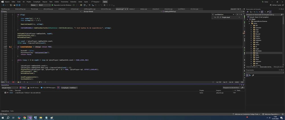

Postado Sábado em 20:123 dias atrás Autor RAZOR MANO if (LevelTableSum != CheckLevelTable()) ESSE EO ORIGINAL QUE ESTAVAif (LevelTableSum!=ChkSum) return TRUE; PASSEI PARA ESSE DEU ERRO NEM COPILA SEGUE AS IMAGENS
Postado Sábado em 20:333 dias atrás Autor fiz os teste e realmente o problema ta no LevelTableSum = esse codigo aki preciso achar o certo depois que eu add a tabela de xpretirei a tabela adicionada deixei original e so deixei alterado o LevelTableSum = 1508185620 tomei dcvoltei o LevelTableSum = 547991164 orginal game funcionoumass ta original a tabela de lvl se eu altera tenho que altera o codigo do LevelTableSum = mas esse codigo n tou conseguindo achar para bater com a nova tabela
