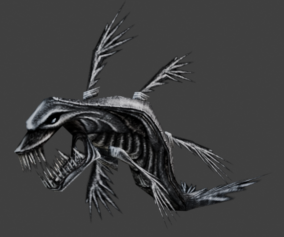

Nos mapas Iron 1 e Iron 2, existem monstros que ficam voando pelo cenário. Eles não interagem com ninguém. São apenas efeito visual.
Minha ideia é transformar esses monstros em uma espécie de sentinelas vivas👁️🔥 Na nova versão, eles poderão interagir com os jogadores.

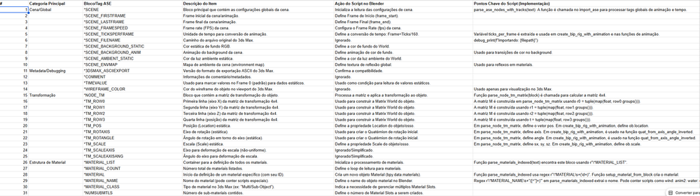

e em paralelo, minha planilha com as flags do .ase está com 202 linhas
Minha ideia é transformar esses monstros em uma espécie de sentinelas vivas 👁️🔥
