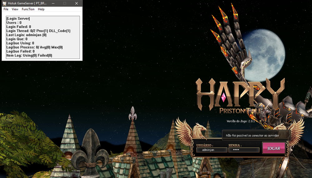

o pior é que to a uns 3 dias rodando pra tentar achar o problema mas nada. E segundo a IA, a conexão com o SQL ta sendo feita Anexo do usuário.png

Consegui resolver mano. Ontem à noite refiz tudo de uma vez e acabou funcionando. Mas valeu demais pela disposição de ajudar
