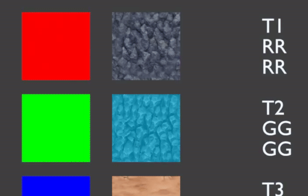

Boa noite pessoal! eu estou usando vibecoding para resolver um problema em um script que estou desenvolvendo. Esse script basicamente serve para espalhar 3 tipos de texturas em um mapa e criar automaticamente as interseções entre elas.
O funcionamento é mais ou menos assim: Eu pinto a malha usando Vertex Paint, e o script interpreta essas cores para aplicar automaticamente os materiais e seus respectivos UV maps.

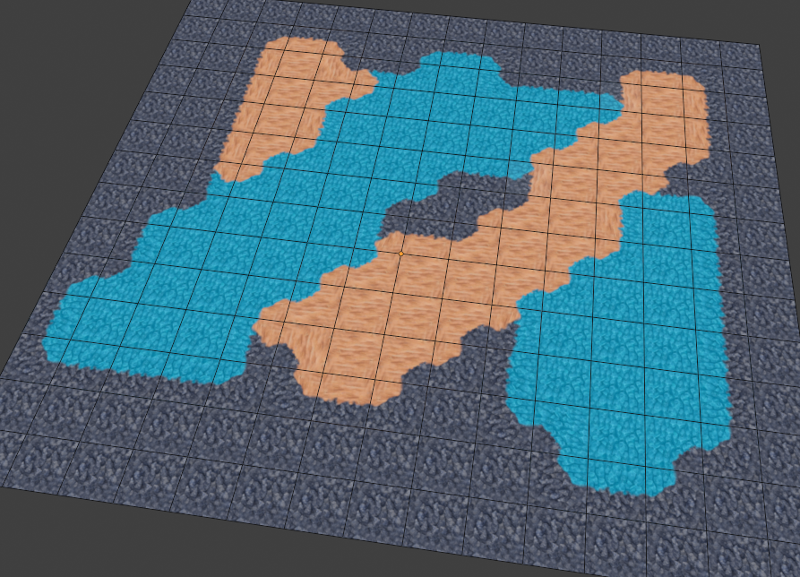

Explicando de forma simples parece fácil… mas o problema está justamente nas interseções entre os materiais. Vamos imaginar apenas dois materiais:
⚪ = Pedra 🟢 = Água
Quando esses dois materiais se encontram, precisamos de um terceiro material que represente a transição:
🟡 = Mistura Água/Pedra
Mas isso ainda não resolve tudo. Nos cantos também precisamos de materiais específicos:
🔵 = Canto com predominância de pedra 🟣 = Canto com predominância de água
Exemplo simplificado:
Nesse pequeno exemplo já dá para perceber que, para resolver apenas dois materiais, precisamos de vários tipos diferentes de transição.
E ainda tem outro detalhe importante: essas interseções precisam permitir rotação e espelhamento do UV, para que a direção da transição fique correta no mapa.
Agora imagine isso com 3 materiais diferentes…
Pois é exatamente isso que estou fazendo 😅
Com três materiais, chegamos a uma base de 21 materiais diferentes. Quando somamos rotações e espelhamentos do UV, isso gera cerca de 81 possibilidades.
Então eu precisei:
🔹 Mapear todas essas combinações 🔹 Testar rotações e espelhamentos 🔹 Remover padrões duplicados 🔹 Criar um sistema que distribui tudo usando Vertex Color 🔹 E ainda desenvolver um sistema para gerar automaticamente essas 21 texturas base
Ou seja… foi um verdadeiro exercício de queimar neurônios
