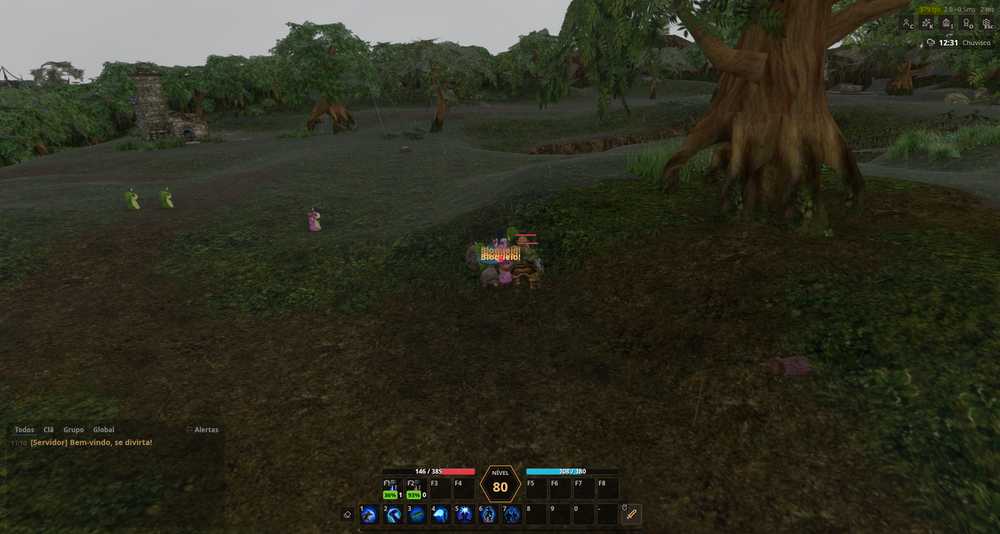

Olá pessoal tudo bom.
Pessoal estou trabalhando em um projeto e não gosto de incomodar mais as vezes precisamos, minha questão é a seguinte, estou otimizando meu game (qualidade gráfica e desempenho) e queria obter mais FPS sem perda de qualidade, reparei que tem vários servidores trabalhando já em DX11 que inclusive estou fazendo aos poucos pois não sou programador mais sim um curioso e eu não estudo a "saurce" eu tenho estudado programação mesmo até porque tenho vontade de trabalhar nesta area futuramente (faço serviço de marketing já quem precisar dar um UP no server so chamar).
Então vamos la meu maior problema é a perda de FPS em cidade lotada (Criei bots para simular sombras movimentos etc), consegui chegar a uma qualidade em que eu gostei (visualmente) porem não estou conseguindo avançar na parte de FPS, isso implica em muita coisa ? Não, até porque nos teste que fiz com 30 players (simulados) FPS a 35 sem engasgos no carregamento posso simular mais porem acho que isso já é interessante, estes testes estou fazendo em Ricarten pois nos mapas já tenho 100+ de FPS.
Não quero nada pronto tipo, pega aqui e faz um CTRL-V la na sua "saurce"
Mais se vocês puderem me dar algumas direções do que fazer ficaria muito grato.
Conforme vc forem ajudando irei postando o resultado.
